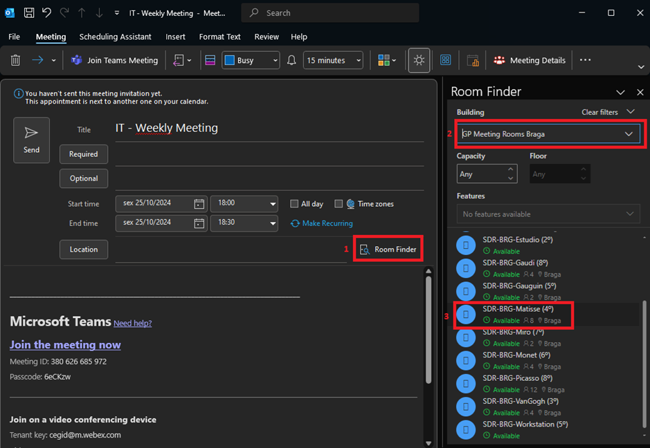

  • 1.1. Agendamento da Reunião
      • Agende a reunião Teams através do Outlook ou do cliente Teams.
      • Selecione a sala de reunião desejada utilizando o "Room Finder".

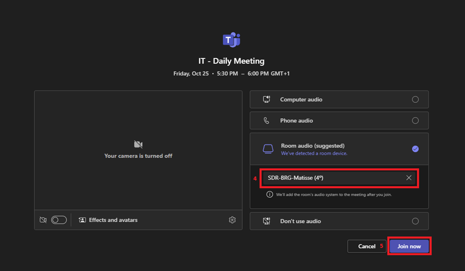

      • Opção 1 (Recomendado): Entre na reunião pelo seu computador, selecionando a sala de reunião correspondente. A TV será ligada automaticamente.

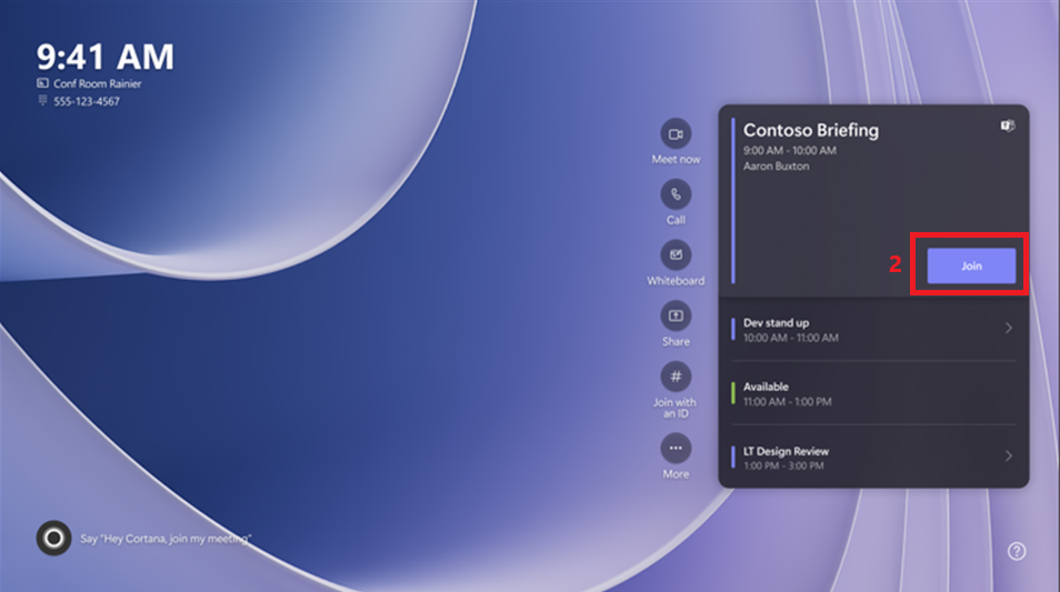

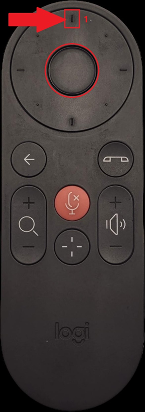

      • Opção 2: Utilize o controlo remoto "Logi" para entrar na reunião. Pressione o botão direcional para cima e aguarde alguns segundos até que a TV ligue. Em seguida, navegue até a opção "Join" com os botões direcionais e pressione o botão central para confirmar.
9eb9e7d6-d9d62df8-6720b6541a9b69.69884990 84684290-d9d62df8-672a2c3154f113.33014268
      • Finalizar a Reunião: No final, encerre a reunião pelo Teams ou pressione o botão de desligar no controlo remoto.
      • Desligar a TV: Use o botão "Power" do controlo da TV LG para desligar a televisão.
