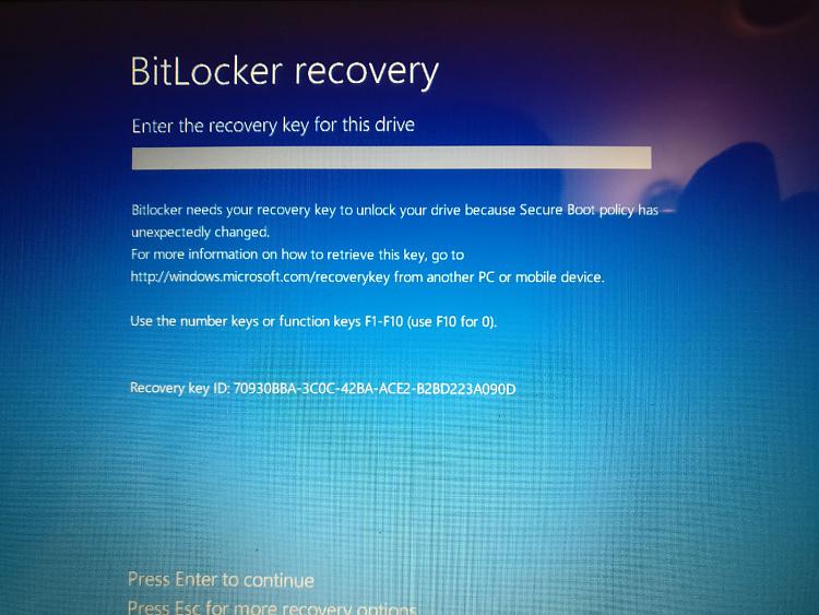

Erro/Problema: Ao ligar o PC aparece uma mensagem de BITLOCKER RECOVERRY, e não permite aceder ao Windows.
 53a6a9da-d9d62df8-5c11381d0f9321.80130259

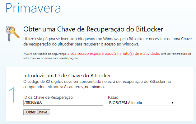

  • Aceder ao link https://bitlocker.primaverabss.com
  • Colocar as credenciais do domínio do user que tem o PC bloqueado.
  • No campo "ID da Chave de Recuperação", colocar o 1º grupo de letras e números que aparece no ecrã do PC.
  • No campo "Razão" selecionar "BIOS/TPM Alterado"
  • Clicar no botão "Obter chave".
 53a6a9da-d9d62df8-5c11386eacbd23.69832456
Irá receber um código que deverá colocar na caixa que aparece no PC, para desbloquear.
